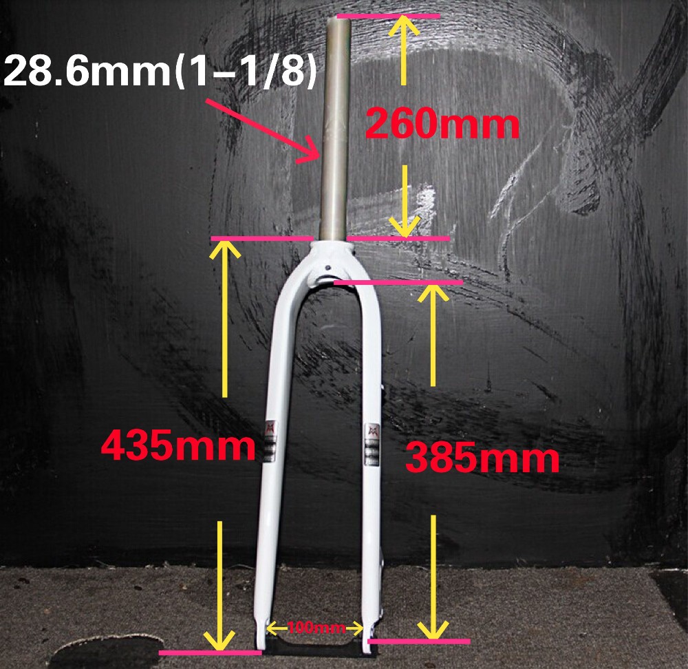

ХЗ, ну, указано там, допустим, 26 х 1.95. Этого, что, достаточно? А если она внешне по своей форме даже не такая? А если и такая, то каковы шансы, что подойдёт по линейным размерам?
ЗЫ: Маразм какой-то с этими вилками...
Это размер колеса. Если к тетке ехать, то снимай и вези.
Жесткие вилки 26 на Али от 3500.
Вот так они дают размеры в описаниях:
Эта с диаметром 1-1\8. Если у Вас на веле такая, то в принципе должна подойти. Единственный нюанс - под какие тормоза вилка. Дисковые или V-brake. У вас, скорее всего, V-brake (обычный). ИМХО. Я б с Али не рисковал брать.
